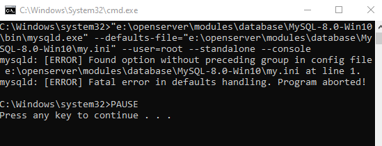

В этом случае не особо понятно какие данные нужно указать дополнительно для корректной установки. Как я понимаю, в команду нужно будет передать, как минимум, путь до папки, куда нужно будет инициализировать БД и, возможно, путь к конфигам.SagePointer писал(а): ↑17 май 2022, 21:14Тогда проще удалить содержимое папки userdata\MySQL-8.0 и переинициализировать её, вручную запустив MySQL с параметром --initialize или --initialize-insecure
В общем, если у кого-то есть опыт в этом плане или достаточно знаний - буду благодарен, если поможете составить рабочую команду на переинициализацию БД.
