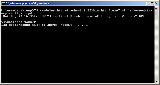

2012-08-04 16:44:25 -------------------------------------------- 2012-08-04 16:44:25 Начало процедуры запуска сервера 2012-08-04 16:44:25 Создание виртуального диска 2012-08-04 16:44:25 Обновление Hosts файла 2012-08-04 16:44:25 Обновление конфигурации MySQL-5.1.63 2012-08-04 16:44:25 Обновление конфигурации Sendmail 2012-08-04 16:44:25 Обновление конфигурации PHP-5.2.17 2012-08-04 16:44:25 Обновление конфигурации PHPMyAdmin 2012-08-04 16:44:25 Обновление конфигурации MemcacheAdmin 2012-08-04 16:44:25 Обновление конфигурации Apache-2.2.22 2012-08-04 16:44:26 Запуск MySQL-5.1.63 2012-08-04 16:44:26 Запуск Apache-2.2.22 2012-08-04 16:44:26 Проверка состояния сервера 2012-08-04 16:44:35 Не удалось запустить MySQL-5.1.63 2012-08-04 16:44:35 Сбой запуска! 2012-08-04 16:44:35 -------------------------------------------- 2012-08-04 16:44:35 Начало процедуры остановки сервера 2012-08-04 16:44:35 Остановка системных модулей 2012-08-04 16:44:52 Отключение виртуального диска 2012-08-04 16:44:52 Веб-сервер успешно остановлен!HTTP - запросы
localhost: 127.0.0.1 [04/Aug/2012:16:44:31 +0400] "GET /openserver/check.html HTTP/1.0" 200 18 "-" "Mozilla/4.0 (compatible; ICS)" localhost: 127.0.0.1 [04/Aug/2012:16:44:31 +0400] "GET /openserver/check.html HTTP/1.0" 200 18 "-" "Mozilla/4.0 (compatible; ICS)" localhost: 127.0.0.1 [04/Aug/2012:16:44:31 +0400] "GET /openserver/check.php HTTP/1.0" 200 18 "-" "Mozilla/4.0 (compatible; ICS)"HTTP - отладка
[Sat Aug 04 16:44:26 2012] [warn] RSA server certificate is a CA certificate (BasicConstraints: CA == TRUE !?) [Sat Aug 04 16:44:26 2012] [warn] RSA server certificate CommonName (CN) `openserver' does NOT match server name!? [Sat Aug 04 16:44:26 2012] [warn] RSA server certificate is a CA certificate (BasicConstraints: CA == TRUE !?) [Sat Aug 04 16:44:26 2012] [warn] RSA server certificate CommonName (CN) `openserver' does NOT match server name!? [Sat Aug 04 16:44:26 2012] [warn] RSA server certificate is a CA certificate (BasicConstraints: CA == TRUE !?) [Sat Aug 04 16:44:26 2012] [warn] RSA server certificate CommonName (CN) `openserver' does NOT match server name!? [Sat Aug 04 16:44:26 2012] [warn] Init: Name-based SSL virtual hosts only work for clients with TLS server name indication support (RFC 4366) [Sat Aug 04 16:44:27 2012] [warn] RSA server certificate is a CA certificate (BasicConstraints: CA == TRUE !?) [Sat Aug 04 16:44:27 2012] [warn] RSA server certificate CommonName (CN) `openserver' does NOT match server name!? [Sat Aug 04 16:44:27 2012] [warn] RSA server certificate is a CA certificate (BasicConstraints: CA == TRUE !?) [Sat Aug 04 16:44:27 2012] [warn] RSA server certificate CommonName (CN) `openserver' does NOT match server name!? [Sat Aug 04 16:44:27 2012] [warn] RSA server certificate is a CA certificate (BasicConstraints: CA == TRUE !?) [Sat Aug 04 16:44:27 2012] [warn] RSA server certificate CommonName (CN) `openserver' does NOT match server name!? [Sat Aug 04 16:44:27 2012] [warn] Init: Name-based SSL virtual hosts only work for clients with TLS server name indication support (RFC 4366) [Sat Aug 04 16:44:28 2012] [notice] Apache/2.2.22 (Win32) mod_ssl/2.2.22 OpenSSL/0.9.8u configured -- resuming normal operations [Sat Aug 04 16:44:28 2012] [notice] Server built: Mar 19 2012 19:56:33 [Sat Aug 04 16:44:28 2012] [notice] Parent: Created child process 1836 [Sat Aug 04 16:44:28 2012] [notice] Disabled use of AcceptEx() WinSock2 API [Sat Aug 04 16:44:29 2012] [warn] RSA server certificate is a CA certificate (BasicConstraints: CA == TRUE !?) [Sat Aug 04 16:44:29 2012] [warn] RSA server certificate CommonName (CN) `openserver' does NOT match server name!? [Sat Aug 04 16:44:29 2012] [warn] RSA server certificate is a CA certificate (BasicConstraints: CA == TRUE !?) [Sat Aug 04 16:44:29 2012] [warn] RSA server certificate CommonName (CN) `openserver' does NOT match server name!? [Sat Aug 04 16:44:29 2012] [warn] RSA server certificate is a CA certificate (BasicConstraints: CA == TRUE !?) [Sat Aug 04 16:44:29 2012] [warn] RSA server certificate CommonName (CN) `openserver' does NOT match server name!? [Sat Aug 04 16:44:29 2012] [warn] Init: Name-based SSL virtual hosts only work for clients with TLS server name indication support (RFC 4366) [Sat Aug 04 16:44:30 2012] [warn] RSA server certificate is a CA certificate (BasicConstraints: CA == TRUE !?) [Sat Aug 04 16:44:30 2012] [warn] RSA server certificate CommonName (CN) `openserver' does NOT match server name!? [Sat Aug 04 16:44:30 2012] [warn] RSA server certificate is a CA certificate (BasicConstraints: CA == TRUE !?) [Sat Aug 04 16:44:30 2012] [warn] RSA server certificate CommonName (CN) `openserver' does NOT match server name!? [Sat Aug 04 16:44:30 2012] [warn] RSA server certificate is a CA certificate (BasicConstraints: CA == TRUE !?) [Sat Aug 04 16:44:30 2012] [warn] RSA server certificate CommonName (CN) `openserver' does NOT match server name!? [Sat Aug 04 16:44:30 2012] [warn] Init: Name-based SSL virtual hosts only work for clients with TLS server name indication support (RFC 4366) [Sat Aug 04 16:44:31 2012] [notice] Child 1836: Child process is running [Sat Aug 04 16:44:31 2012] [notice] Child 1836: Acquired the start mutex. [Sat Aug 04 16:44:31 2012] [notice] Child 1836: Starting 32 worker threads. [Sat Aug 04 16:44:31 2012] [notice] Child 1836: Listening on port 443. [Sat Aug 04 16:44:31 2012] [notice] Child 1836: Listening on port 80.БД - запросы

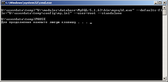

W:\modules\database\MySQL-5.1.63\bin\mysqld.exe, Version: 5.1.63-community-log (MySQL Community Server (GPL)). started with: TCP Port: 3306, Named Pipe: (null) Time Id Command ArgumentБД - отладка
120804 16:44:26 [Note] Plugin 'FEDERATED' is disabled. 120804 16:44:26 InnoDB: Initializing buffer pool, size = 10.0M 120804 16:44:26 InnoDB: Completed initialization of buffer pool 120804 16:44:26 InnoDB: Started; log sequence number 0 44233 120804 16:44:26 [Warning] mysql.user table is not updated to new password format; Disabling new password usage until mysql_fix_privilege_tables is run 120804 16:44:26 [Warning] Found invalid password for user: '1@1'; Ignoring user 120804 16:44:26 [ERROR] mysql.user has no `Event_priv` column at position 29 120804 16:44:26 [ERROR] Event Scheduler: An error occurred when initializing system tables. Disabling the Event Scheduler. 120804 16:44:26 [Note] W:\modules\database\MySQL-5.1.63\bin\mysqld.exe: ready for connections. Version: '5.1.63-community-log' socket: '' port: 3306 MySQL Community Server (GPL)Когда в первый раз устанавливаю, все работает. Но после перезагрузки компьютера выходит ошибка: Не удалось запустить MySQL-5.1.63
ясно, спасибоМаксим писал(а):забыли вы очень многое и вас надо бы забанить, но не буду. что касается проблемы, то могу предположить что вы сами или ваша CMS портит или перезаписывает базу юзеров mysql:
и еще
так что Open Server тут непричем.
