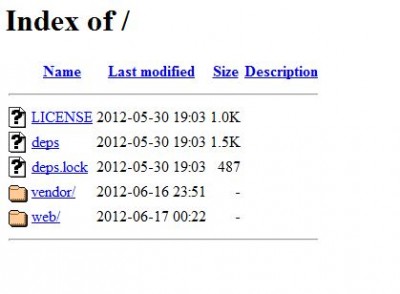

Та вроде как с правами администратора. Вот скрин когда убераю настройки хоста. Такое выводит в браузер.
Сообщения: 5461
11 дек 2010, 20:29
Контактная информация:
Максим » 17 июн 2012, 00:57
В папке web значит есть свой файл htaccess и он чето вам запрещает.

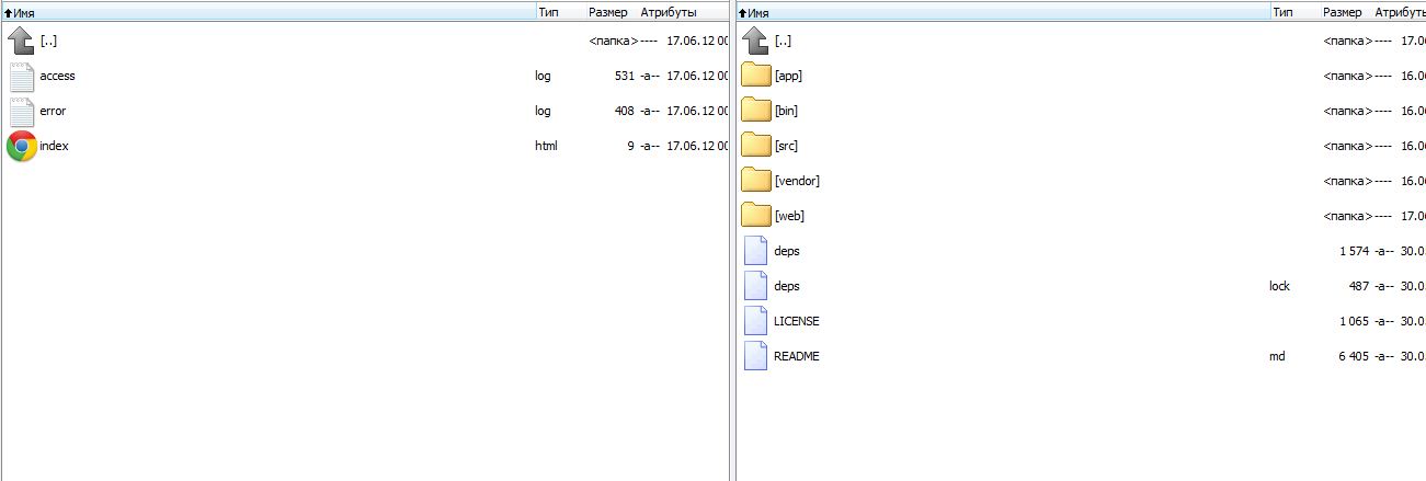

kokcito13 » 17 июн 2012, 01:47
Нету. тупо чистая папка ток с index.php в нутри

Максим » 17 июн 2012, 10:09
В папке выше папки web есть свой файл htaccess? в нем что написано?

kokcito13 » 17 июн 2012, 10:20
Там нету ничего лишнего.
Слева папка web с права папка выше

Максим » 17 июн 2012, 19:34
Ну это все же у вас там проблемы с правами, другой причины я не вижу. У себя повторил то же самое - всё прекрасно работает.
Добавлено спустя 8 часов 37 минут 43 секунды:
Я тут подумал еще, скажите, вы в файле виртуального хоста точно как положено пути прописываете? А то если вы пишете их так, как вы показали, тут конечно будет ошибка.
Вот правильный путь:
DocumentRoot "%hostdir%/web"
