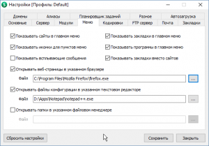

Откройте настройки сервера.
Перейдите на вкладку Меню.
Укажите в поле выбора браузера путь до исполняемого файла с помощью кнопки с тремя точками (вот тут как раз косяк - нельзя вписать путь вручную =(( )
- Окно настроек

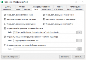

Убедитесь в том, что в поле выбора браузера теперь указан путь к файлу с параметром
- Окно настроек
