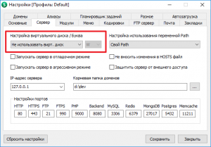

- Настройка виртуального диска

Как раз таки именно с включенной функции у меня и не отображался виртуальный диск ранее.
Скорее всего у вас была активна опция "автоопределение потребности".
И посмотрите как странно показывает объем, разве отдельный вирт диск не имеет своего размера.
Сервер использует дисковое пространство диска, на котором был установлен.
Короче мне надо его убрать но не отключая функции в настройках.
Как Вы это представляете? Для чего тогда настройки нужны

Ради эксперимента отключил использовать вирт диск.
А сам путь к серверу D:\ALL OPEN SERVER

Интересный случай. Сверху на скрине указано создание вирт. диска с использованием пространства диска C. У Вас здесь сервер лежит в диске D, да и название папки с сервером не стандартное. Попробуйте переименовать в "OpenServer".
