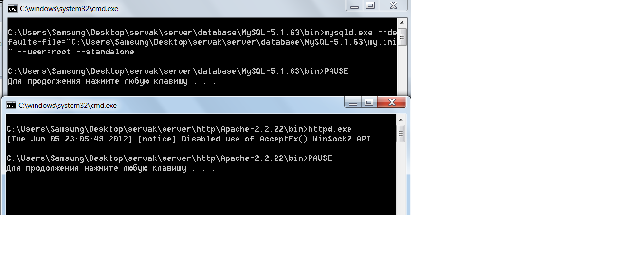

[main] ip=127.0.0.5 serverhost=openserver mysqlrootpass= postgresqlpass= pginit=utf-8 dbdriver=MySQL-5.1.63 mysqlcharset=utf8_general_ci phpdriver=PHP-5.2.17 httpdriver=Apache-2.2.22 httpcharset=notset logreadsize=256 cgichildrens=5 autostart=0 astart=0 crdisk=1 crpath=0 showfvr=0 showprogs=0 clearlogs=1 nopromo=1 hdomains=0 balloon=1 favorite=0 showswitch=1 debugmode=1 skin=0 stext=0 sbrowser=0 mysql=1 email=0 emformat=txt vdisk=W webdir=domains lang=Russian browser="" textred="" filebrowser="" sfilebrowser=0 checkupdate=1 upurl=http://open-server.ru/update/ durl=http://open-server.ru/download.html version=452 [ports] mysqlport=3306 postgresqlport=5432 httpport=80 httpsport=443 ftpport=21 [ftp] ftp=0 ftpcommandtimeout=600 ftpconnecttimeout=60 ftpmaxconnections=50 lookuphosts=0 [sendmail] smtp_server= smtp_port= auth_username= auth_password= smtp_ssl=0 pop3_server= pop3_username= pop3_password= default_domain= force_sender= force_recipient= hostname= error_logfile=error.log debug_logfile=debug.log
2012-06-05 23:05:47 -------------------------------------------- 2012-06-05 23:05:47 Начало процедуры запуска сервера 2012-06-05 23:05:47 Обновление HOSTS файла 2012-06-05 23:05:47 Обновление конфигурации MySQL-5.1.63 2012-06-05 23:05:47 Обновление конфигурации Sendmail 2012-06-05 23:05:47 Обновление конфигурации PHP-5.2.17 2012-06-05 23:05:47 Обновление конфигурации PHPMyAdmin 2012-06-05 23:05:47 Обновление конфигурации MemcacheAdmin 2012-06-05 23:05:47 Обновление конфигурации Apache-2.2.22 2012-06-05 23:05:49 Запуск MySQL-5.1.63 2012-06-05 23:05:49 Запуск Apache-2.2.22 2012-06-05 23:05:49 Проверка состояния сервера 2012-06-05 23:06:20 Не удалось запустить Apache-2.2.22 2012-06-05 23:06:20 Сбой запуска! 2012-06-05 23:06:20 -------------------------------------------- 2012-06-05 23:06:20 Начало процедуры остановки сервера 2012-06-05 23:06:20 Остановка системных модулей 2012-06-05 23:06:22 Отключение виртуального диска 2012-06-05 23:06:22 Веб-сервер успешно остановлен!
[Tue Jun 05 23:05:50 2012] [warn] Init: Name-based SSL virtual hosts only work for clients with TLS server name indication support (RFC 4366) [Tue Jun 05 23:05:51 2012] [warn] Init: Name-based SSL virtual hosts only work for clients with TLS server name indication support (RFC 4366) [Tue Jun 05 23:05:55 2012] [notice] Apache/2.2.22 (Win32) mod_ssl/2.2.22 OpenSSL/0.9.8u configured -- resuming normal operations [Tue Jun 05 23:05:55 2012] [notice] Server built: Mar 19 2012 19:56:33 [Tue Jun 05 23:05:55 2012] [notice] Parent: Created child process 4828 [Tue Jun 05 23:05:55 2012] [notice] Disabled use of AcceptEx() WinSock2 API [Tue Jun 05 23:05:56 2012] [warn] Init: Name-based SSL virtual hosts only work for clients with TLS server name indication support (RFC 4366) [Tue Jun 05 23:05:57 2012] [warn] Init: Name-based SSL virtual hosts only work for clients with TLS server name indication support (RFC 4366) [Tue Jun 05 23:05:59 2012] [notice] Child 4828: Child process is running [Tue Jun 05 23:05:59 2012] [notice] Child 4828: Acquired the start mutex. [Tue Jun 05 23:05:59 2012] [notice] Child 4828: Starting 16 worker threads. [Tue Jun 05 23:05:59 2012] [notice] Child 4828: Listening on port 443. [Tue Jun 05 23:05:59 2012] [notice] Child 4828: Listening on port 80.
mysqld.exe, Version: 5.1.63-community-log (MySQL Community Server (GPL)). started with: TCP Port: 3306, Named Pipe: (null) Time Id Command Argument 120605 23:06:20 1 Connect [email protected] on 1 Shutdown
120605 23:05:50 [Note] Plugin 'FEDERATED' is disabled. 120605 23:05:50 InnoDB: Initializing buffer pool, size = 10.0M 120605 23:05:50 InnoDB: Completed initialization of buffer pool 120605 23:05:50 InnoDB: Started; log sequence number 0 44233 120605 23:05:50 [Note] Event Scheduler: Loaded 0 events 120605 23:05:50 [Note] mysqld.exe: ready for connections. Version: '5.1.63-community-log' socket: '' port: 3306 MySQL Community Server (GPL) 120605 23:06:20 [Note] mysqld.exe: Normal shutdown 120605 23:06:20 [Note] Event Scheduler: Purging the queue. 0 events 120605 23:06:20 InnoDB: Starting shutdown... 120605 23:06:21 InnoDB: Shutdown completed; log sequence number 0 44233 120605 23:06:21 [Note] mysqld.exe: Shutdown complete
