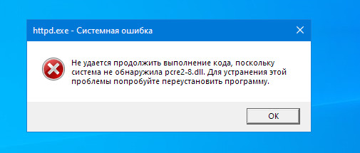

Антивирус AVG нашёл в папке с сервером подозрение на вирус (не фиксировал что именно, вроде какой-то файл может создавать папки, может pcre2-8.dll), я сделал исключение. После перезагрузки появилась ошибка:

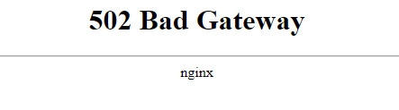

Вордпрес выдал:

Спасибо всем кто читал, проблема решена!
Нужно было указанный выше файл скопировать в папку по пути: modules/http/"назв версии PHP".
Также установил новую версию ОС, там тоже этот файл есть. Повод перейти на неё.
