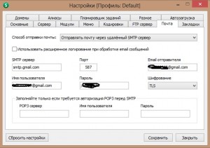

Максим , скоро взорвется мозг . Не работает отправка почты ни в какую ! Скрин с настройками прилагаю . Папку sendmail поменял на скачаную по вашей ссылке . Что делаю не правильно ?
Сообщения: 5287
C нами: 7 лет 2 мес
Контакты:
Непрочитанное сообщение Максим » 31 авг 2015, 03:50
leik200969, включайте расширенное логирование и смотрите лог отправки.
