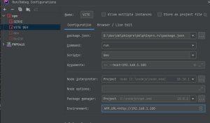

4. Запустите сборщик в режиме отладки, указав внешний адрес
npm run dev -- --port=192.168.1.100
Можно запускать из терминала, можно прописать порт в файле vite.config.js, или можно создать конфигурацию запуска и выполнять ее для запуска. последний вариант удобнее. Можно сразу прописать APP_URL
скриншот
скриншот
