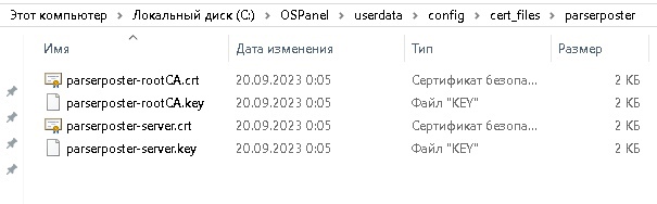

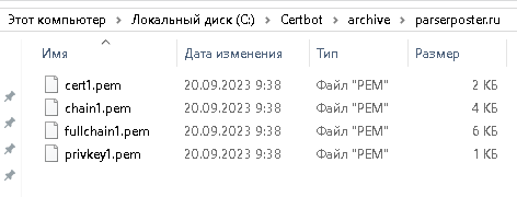

С помощью Certbot сгенерировал сертификаты
И не понимаю каким образом их применить подскажите пожалуйста
Вносил изменения C:\OSPanel\userdata\config\Apache_2.4-PHP_7.2-7.4_vhost.conf
SSLCertificateFile       "%sprogdir%/userdata/config/cert_files/parserposter/parserposter-server.crt"
SSLCertificateKeyFile    "%sprogdir%/userdata/config/cert_files/parserposter/parserposter-server.key"
Домен https://parserposter.ru/

Никто не помогает, пришлось самому разобраться 😊
Короче дело было вот в чём:
Вносить изменения нужно было в
C:\OSPanel\domains\site.ru\Apache_2.4-PHP_7.2-7.4_vhost.conf
А я неделю мозг ломал почему ничего не работает, вносил в
