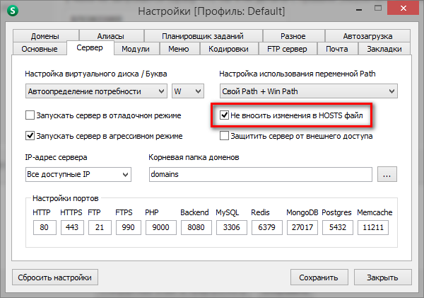

Отключите использование HOSTS файла или настройте права доступа
Подскажите, пожалуйста, а где отключить использование HOSTS файла?
GeekHacker
Сообщения: 129
24 авг 2015, 15:22
Re: Сервер не запускается? Пиши СЮДА!
GeekHacker » 15 фев 2016, 00:30
Вкладка "Сервер", отметить "Не вносить изменения в HOSTS файл".

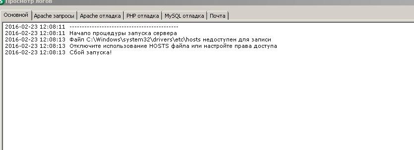

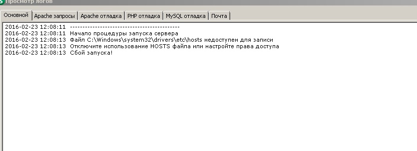

minia » 23 фев 2016, 18:54
у меня не запускается сервер что бы я не делала-с правами ,без,ничего не помогает!
vlad_luxor » 24 фев 2016, 15:00
minia, вот ваше решение
