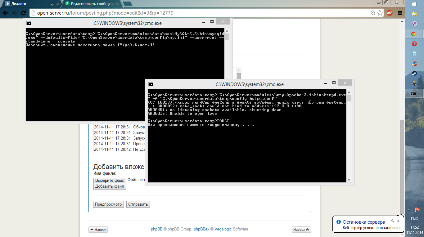

первый раз пользуюсь, раза 3 переустанавливал Windows 8.1 64-bit admin
антивирусов нет
main:
2014-11-11 17:28:31  --------------------------------------------
2014-11-11 17:28:31  Начало процедуры запуска сервера
2014-11-11 17:28:31  Обновление Hosts файла
2014-11-11 17:28:31  Обновление конфигурации MySQL-5.5
2014-11-11 17:28:31  Обновление конфигурации Sendmail
2014-11-11 17:28:31  Обновление конфигурации PHP-5.5
2014-11-11 17:28:31  Обновление конфигурации PHPMyAdmin
2014-11-11 17:28:31  Обновление конфигурации Apache-2.4
2014-11-11 17:28:31  Запуск MySQL-5.5
2014-11-11 17:28:31  Запуск Apache-2.4
2014-11-11 17:28:31  Проверка состояния сервера
2014-11-11 17:28:42  Не удалось запустить Apache-2.4
2014-11-11 17:28:42  Сбой запуска!
2014-11-11 17:28:42  --------------------------------------------
2014-11-11 17:28:42  Начало процедуры остановки сервера
2014-11-11 17:28:42  Остановка системных модулей
2014-11-11 17:28:43  Отключение виртуального диска
2014-11-11 17:28:43  Веб-сервер успешно остановлен!

Максим » 11 ноя 2014, 18:50
Boowar, пожалуйста, отредактируйте своё сообщение согласно требований к оформлению указанных в шапке темы. В противном случае будет бан.
[upd=1415723374][/upd]
Boowar, сервер не запускается потому что порт 80 уже занят (если да то ищите чем), либо сервер блокируется антивирусом который не даёт ему доступа к сети.

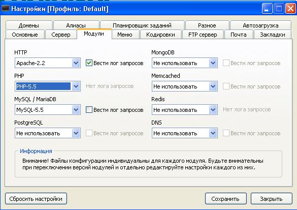

1. Скрин командных строк.
2. Содержимое \profiles\default.ini
[main]
start=10
allow=1
emformat=txt
maxmemcache=64
cgiprocess=6
pginitencode=UTF8
ip=127.0.0.1
http_log=1
mysql_log=1
postgresql_log=0
mongodb_log=0
dns_log=0
memcache_log=0
redis_log=0
debugmail=0
mysqlcharset=utf8_general_ci
phpdriver="PHP-5.4"
httpdriver="Apache-2.2"
mysql_driver="MySQL-5.5"
pg_driver=none
mongo_driver=none
memcachedriver=none
redisdriver=none
dnsdriver=none
httpcharset=utf-8
logreadsize=256
showversion=0
astart=0
crdisk=1
crpath=0
crdomain=0
showfvr=0
showprogs=1
hdomains=0
balloon=1
favorite=0
showswitch=1
debugmode=1
stext=0
sbrowser=0
email=0
vdisk=W
selfhosts=0
webdir="domains"
browser=""
textred=""
filebrowser=""
sfilebrowser=0
fzone=none
speed=0
maxrequests=0
upurl=http://open-server.ru/update/
durl=http://open-server.ru/download/
folders=""
[ports]
mysqlport=3306
postgresqlport=5432
mongodbport=27017
httpport=80
httpsport=443
httpbackport=8080
ftpport=21
sftpport=990
phpport=9000
redisport=6379
memcacheport=11211
[ftp]
ftp=0
ftpcommandtimeout=600
ftpconnecttimeout=60
[sendmail]
smtp_server=""
smtp_port=""
auth_username=""
auth_password=""
smtp_ssl=0
pop3_server=""
pop3_username=""
pop3_password=""
force_sender=""
3. Windows 10 Technical Preview x64, включен Windows Defender и Брандмауэр. (Все исключения и разрешения добавлены). Работаю от администратора. (файл hosts доступен для редактирования)

[Sun Nov 16 20:09:41 2014] [notice] mod_bw : Version 0.92 - Initialized [0 Confs]
[Sun Nov 16 20:09:41 2014] [notice] mod_bw : Supported resolution for Timers [ Min: 1 Max: 1000000 ]
[Sun Nov 16 20:09:41 2014] [notice] mod_bw : Enabling High resolution timers [ 1 ms ]
[Sun Nov 16 20:09:41 2014] [notice] Child 3264: Child process is running
[Sun Nov 16 20:09:41 2014] [notice] Child 3264: Acquired the start mutex.
[Sun Nov 16 20:09:41 2014] [notice] Child 3264: Starting 32 worker threads.
[Sun Nov 16 20:09:41 2014] [notice] Child 3264: Listening on port 443.
[Sun Nov 16 20:09:41 2014] [notice] Child 3264: Listening on port 80.
[Sun Nov 16 20:10:36 2014] [notice] Parent: child process exited with status 1 -- Restarting.
(20024)The given path is misformatted or contained invalid characters: Invalid config file path W:\\userdata\\temp\\config\\httpd.conf
MySQL запросы
W:\modules\database\MySQL-5.5\bin\mysqld.exe, Version: 5.5.38-log (MySQL Community Server (GPL)). started with:
TCP Port: 3306, Named Pipe: (null)
Time                 Id Command    Argument
MYSQL настройка
141116 20:09:40 [Note] Plugin 'FEDERATED' is disabled.
141116 20:09:40 InnoDB: The InnoDB memory heap is disabled
141116 20:09:40 InnoDB: Mutexes and rw_locks use Windows interlocked functions
141116 20:09:40 InnoDB: Compressed tables use zlib 1.2.3
141116 20:09:40 InnoDB: Initializing buffer pool, size = 20.0M
141116 20:09:40 InnoDB: Completed initialization of buffer pool
141116 20:09:40 InnoDB: highest supported file format is Barracuda.
InnoDB: The log sequence number in ibdata files does not match
InnoDB: the log sequence number in the ib_logfiles!
141116 20:09:40  InnoDB: Database was not shut down normally!
InnoDB: Starting crash recovery.
InnoDB: Reading tablespace information from the .ibd files...
InnoDB: Restoring possible half-written data pages from the doublewrite
InnoDB: buffer...
141116 20:09:40  InnoDB: Waiting for the background threads to start
141116 20:09:41 InnoDB: 5.5.38 started; log sequence number 1595675
141116 20:09:41 [Note] Recovering after a crash using mysql-bin
141116 20:09:41 [Note] Starting crash recovery...
141116 20:09:41 [Note] Crash recovery finished.
141116 20:09:41 [Note] Server hostname (bind-address): '127.0.0.1'; port: 3306
141116 20:09:41 [Note]   - '127.0.0.1' resolves to '127.0.0.1';
141116 20:09:41 [Note] Server socket created on IP: '127.0.0.1'.
141116 20:09:41 [Note] Event Scheduler: Loaded 0 events
141116 20:09:41 [Note] W:\modules\database\MySQL-5.5\bin\mysqld.exe: ready for connections.
Version: '5.5.38-log'  socket: ''  port: 3306  MySQL Community Server (GPL)
То что удалось:
Сервер УСПЕШНО запускается из корня диска C:\, если скопировать/распаковать в другую папку или на другой диск - не запускается. Буду рад за помощь.
Руководство пользователя прочитал от корки до корки, все пункты из раздела Решение проблем в руководстве выполнил!

sagrams
Сообщения: 2
16 ноя 2014, 23:49
Не запускается PHP 5.5
sagrams » 17 ноя 2014, 00:07
При старте сервера под конец запуска выдает "Сбой запуска" при старте с параметрами
Apache 2.2 PHP 5.5 MySQL 5.5
Что может быть причиной? С PHP 5.5 несовvестим Apache 2.2 или из-за ОС WXP Pro SP3 ?
