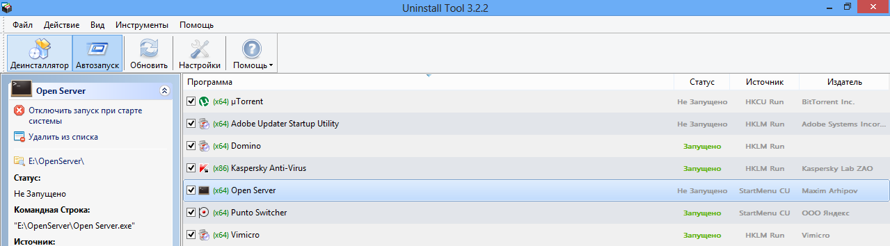

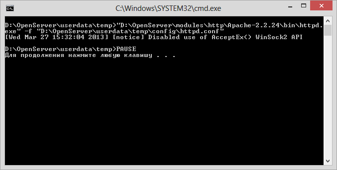

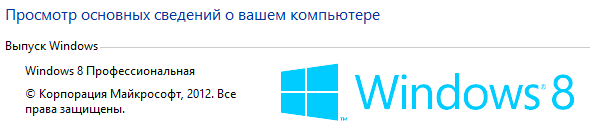

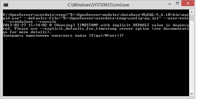

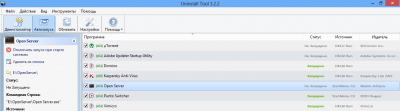

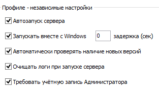

Wayosh » 27 мар 2013, 07:40
Не запускается сервер.
Буквально вчера, всё было хорошо.
Сегодня, что-то не особо хочет..
Основной:

Отладочный режим:

Apache у вас не возвращает никаких ошибок, он у вас нормально запускается.
Wayosh
Сообщения: 4
27 мар 2013, 07:26
Wayosh » 27 мар 2013, 12:16
Максим писал(а):Apache у вас не возвращает никаких ошибок, он у вас нормально запускается.
В основном логе пишет, что он не запущен и сервер останавливается.

Не работает автозапуск сервера на windows8, хотя в настройках всё включено да и в списке автозапуска он есть. Менял время задержки, результата никакого :|
duxabilii
Сообщения: 215
22 июн 2011, 22:06
Контактная информация:
duxabilii » 28 мар 2013, 00:52
Вы путаете Автозапуск и Автозагрузку сервера.
Сообщения: 5392
11 дек 2010, 20:29
Максим » 28 мар 2013, 00:53
Eugene, что в лог пишет?
