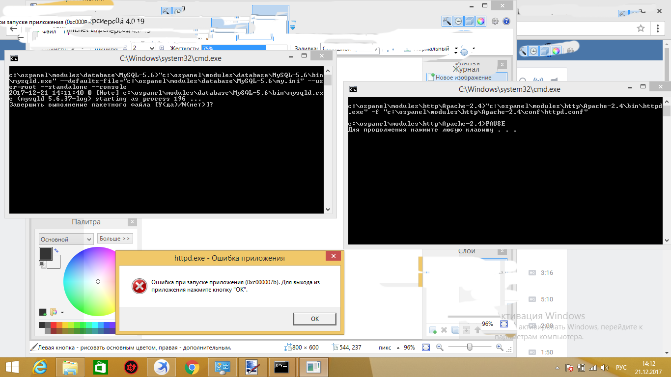

desad » 21 дек 2017, 14:28
винда 8.1 професиональная, работаю от админки, защиту винды отключил, антивирус выключен и удален даже из трея. версия ОС последняя, минималка, скачана вчера

2017-12-21 14:11:39  --------------------------------------------
2017-12-21 14:11:39  Начало процедуры запуска сервера
2017-12-21 14:11:39  Обновление Hosts файла
2017-12-21 14:11:39  Обновление конфигурации MySQL-5.6
2017-12-21 14:11:39  Обновление конфигурации Sendmail
2017-12-21 14:11:39  Обновление конфигурации PHP-5.5
2017-12-21 14:11:39  Обновление конфигурации PHPMyAdmin
2017-12-21 14:11:40  Обновление конфигурации Apache-2.4
2017-12-21 14:11:40  Запуск MySQL-5.6
2017-12-21 14:11:40  Запуск Apache-2.4
2017-12-21 14:11:40  Проверка состояния сервера
2017-12-21 14:12:17  Не удалось запустить Apache-2.4
2017-12-21 14:12:17  Сбой запуска!
2017-12-21 14:12:17  --------------------------------------------
2017-12-21 14:12:17  Начало процедуры остановки сервера
2017-12-21 14:12:17  Остановка системных модулей
2017-12-21 14:12:19  Отключение виртуального диска
2017-12-21 14:12:19  Сервер успешно остановлен за 2,188 секунд!

2017-12-21 14:12:19 196 [Note] c:\ospanel\modules\database\MySQL-5.6\bin\mysqld.exe: Shutdown complete

Максим » 21 дек 2017, 16:26
desad, выполняйте процедуру первого запуска согласно руководства пользователя.

desad » 21 дек 2017, 16:39
Максим писал(а):desad, выполняйте процедуру первого запуска согласно руководства пользователя.
библиотеки устанавливал и перезагружал. но так как возникли эти сложности, обратился к вам.

Максим » 21 дек 2017, 16:44
desad, попробуйте установить дополнительные библиотеки еще раз, но уже не через меню программы, а вручную.
Вручную запустить:
/modules/system/setup-0.bat (от имени администратора)
/modules/system/setup-1.exe
/modules/system/setup-2.exe
+ перезагрузка компьютера.
