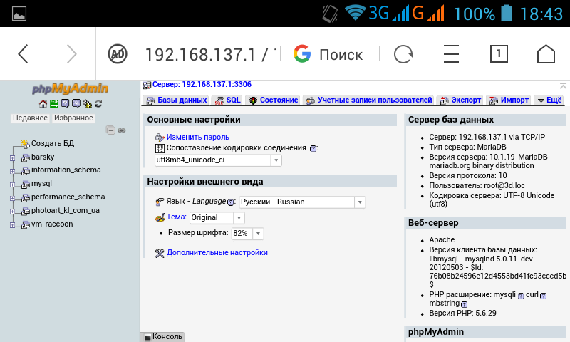

На пк1 запущена раздача вайфая и по этому же айпи (у меня это
192.168.137.1) запущен ОпенСервер
В качестве второго устройства взял смартфон (у него уже айпи
192.168.137.2), подключённый к вайфаю ноутбука, и захожу по такому же адресу, который использую и на ноутбуке (к примеру,
http://192.168.137.1/openserver/phpmyadmin/index.php).
Думаю, при использовании пк вместо смартфона, будет аналогичная ситуация.
А вот если из ОпенСервера пк2 стучатся к бд пк1, то следует использовать такое подключение в консоли:
mysql -uroot -h192.168.137.1

Кстати, страницы грузились быстро, будто я не со смартфона захожу в phpMyAdmin, а с пк1
