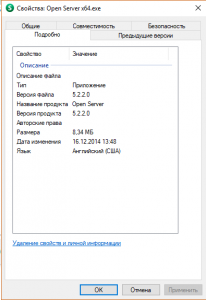

blazer-05
Сообщения: 50
30 янв 2015, 09:20
Re: ioncube
blazer-05 » 17 фев 2018, 17:06
Максим писал(а):Зависит от версии OSP которая стояла до этого и были ли изменения в конфигурации в обновлениях.
Версия у меня наверно эта. open_server_5_2_3_ultimate.exe
обновления не ставил ни какие. Как мне правильно обновиться, чтоб мои настроенные конфиги не слетели?
