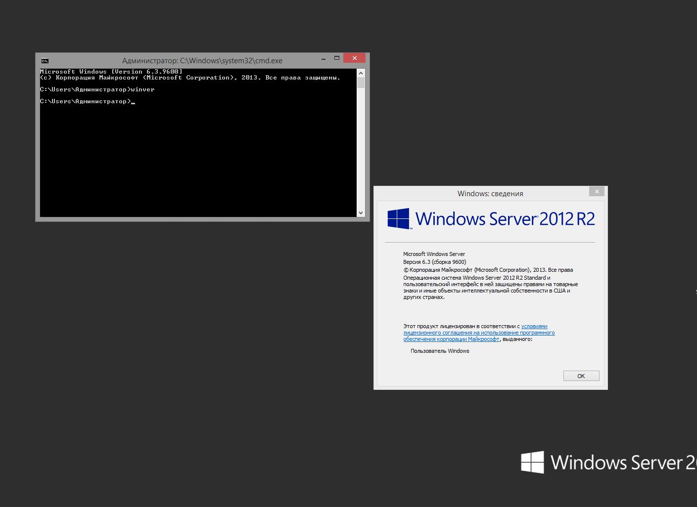

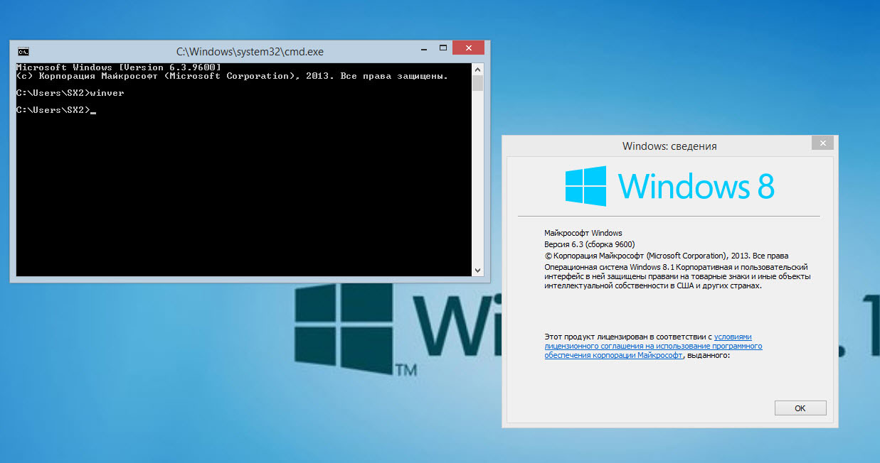

Добрый день! Подскажите почему
php определяет
Windows 8.1 и
Windows server 2012R2? как:
System Windows NT 6.2 build 9200
вместо
System Windows NT 6.3 build 9600
Проверял на всех версиях php
5.2. 5.3. 5.4. 5.5
- (74.31 КБ) 0 скачиваний

Всё спасибо, уже ничего не нужно. Я сам проверил в виртуальной машине. Действительно это баг PHP. Просто гораздо чаще подобные ошибки возникают из-за запуска в режиме совместимости, поэтому сразу про него и подумал.
По итогу проверки - все старые версии PHP вообще не определяют что это Windows 8 или 8.1, последняя версия PHP 5.5 может определить что это Windows 8 билд 9200 но не определяет 8.1, видимо эта проблема исправлена в PHP 5.6 (сможете проверите когда выйдет Open Server с этим модулем, думаю на этой неделе).
Так что по всей видимости PHP берет данные о версии Windows не напрямую из системы, а определяет своими корявыми алгоритмами. Что из этого получается вы сами видите.
