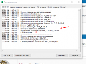

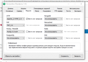

Re: Сервер не запускается? Пиши СЮДА!
Добавлено: 13 апр 2021, 15:55
Webazex
После перезагрузки умер и не запускается на профиле 5,6, на остальных - все ок.
ОС винда 10 20Н2

[main]
start=30
allow=1
autowait=0
emformat=txt
maxmemcache=64
cgiprocess=6
pginitencode=UTF8
ip=127.0.0.1
http_log=1
mysql_log=0
postgresql_log=0
mongodb_log=0
dns_log=0
memcache_log=0
redis_log=0
debugmail=0
mysqlcharset=utf8_general_ci
phpdriver="PHP_5.6"
httpdriver="Apache_2.4-PHP_5.5-5.6"
mysql_driver="MySQL-5.5-x64"
pg_driver=none
mongo_driver=none
memcachedriver=none
redisdriver=none
dnsdriver=none
httpcharset=notset
logreadsize=256
showversion=0
astart=0
crdisk=1
crpath=0
crdomain=0
showfvr=0
showprogs=1
hdomains=0
balloon=1
favorite=0
showswitch=1
debugmode=0
stext=0
sbrowser=0
email=0
vdisk=W
selfhosts=0
webdir="domains"
browser=""
textred=""
filebrowser=""
sfilebrowser=0
maxrequests=0
folders=""
[ports]
mysqlport=3306
postgresqlport=5432
mongodbport=27017
httpport=80
httpsport=443
httpbackport=8080
ftpport=21
sftpport=990
phpport=9000
redisport=6379
memcacheport=11211
[ftp]
ftp=0
ftpcommandtimeout=600
ftpconnecttimeout=60
[sendmail]
smtp_server=""
smtp_port=""
auth_username=""
auth_password=""
smtp_ssl=0
pop3_server=""
pop3_username=""
pop3_password=""
force_sender=""
Логи
Основной
2021-04-13 15:42:32  --------------------------------------------
2021-04-13 15:42:32  Начало процедуры запуска сервера
2021-04-13 15:42:32  Обновление Hosts файла
2021-04-13 15:42:32  Обновление конфигурации MySQL-5.5-x64
2021-04-13 15:42:32  Обновление конфигурации Sendmail
2021-04-13 15:42:32  Обновление конфигурации PHP_5.6
2021-04-13 15:42:32  Обновление конфигурации PHPMyAdmin
2021-04-13 15:42:32  Обновление конфигурации Apache_2.4-PHP_5.5-5.6
2021-04-13 15:42:32  Запуск MySQL-5.5-x64
2021-04-13 15:42:32  Запуск Apache_2.4-PHP_5.5-5.6
2021-04-13 15:42:32  Проверка состояния сервера
2021-04-13 15:43:11  Не удалось запустить Apache_2.4-PHP_5.5-5.6
2021-04-13 15:43:11  Сбой запуска!
2021-04-13 15:43:11  --------------------------------------------
2021-04-13 15:43:11  Начало процедуры остановки сервера
2021-04-13 15:43:11  Остановка системных модулей
2021-04-13 15:43:13  Отключение виртуального диска
2021-04-13 15:43:13  Сервер успешно остановлен за 1,25 секунд!

В остальных все чисто
Вот скрины для счастья полного
конфиг
конфиг
логи
логи
логи
логи

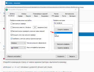

Добавлено: 14 апр 2021, 07:12
Steampunk
При запуске выскакивает вот такая ошибка, и дальше не чего не могу сделать
содержимое файла userdata\profiles\ваш_профиль.ini

Стоит windows 7 Professional; антивирусов не установлено, запускается от имени администратора
Добавлено: 14 апр 2021, 11:32
Webazex
Steampunk писал(а): ↑14 апр 2021, 07:12 При запуске выскакивает вот такая ошибка, и дальше не чего не могу сделать
