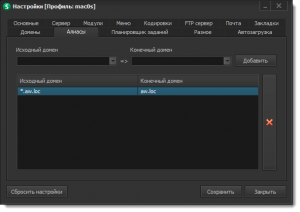

Добавил стандартную маску "все поддомены в основной домен"
- settings for aliases

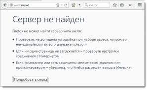

- Server not found

Mac0s, Обсуждалось 10 квадриллионов раз.
Windows не умеет читать маску из файла hosts.
Добавлено: 12 мар 2015, 12:36
DenniS
Если уж сильно нужно, то можете воспользоваться batch и написать файл pre_start.tpl.bat (start.tpl.bat / post_start.tpl.bat / pre_stop.tpl.bat / post_stop.tpl.bat / stop.tpl.bat (как душе будет угодно, раздел "Мануал" -> "Дополнение сценариев запуска и остановки сервера") и в этом файле написать процедуру записи в файл "userdata/profiles/###_aliases.txt" (где ###- имя профиля настроек), которая в свою очередь будет перебирать все папки с доменами, добавлять к ним `www.` и писать в файл. Чтобы не было дублирования алиасов, соответственно нужно будет проверять наличие уже существующих (и уже не существующих по каким-либо причинам папок-доменов, чтоб не захламлять).
Таким образом, при запуске или перезапуске (смотря какой способ выбрали), OS будет выполнять ваш batch скрипт и если не будет ошибок, алиасы сгенерируются и будут добавлены в файл ###_aliases.txt и впоследствии в hosts.
