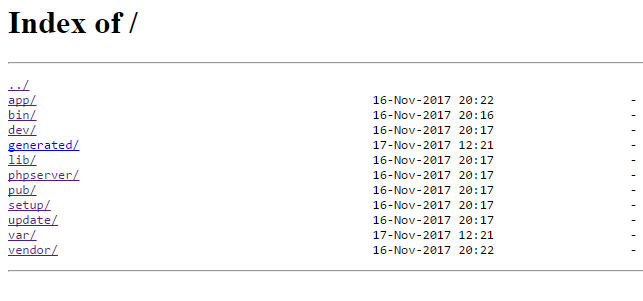

В созданную с назв. сайта папку, соседнюю с папкой localhost (по умолч.), скопировано всё содержимое папки с движком (с последним дистрибутивом с репозитария). По адресу нов. сайта всё это дерево (на скринш.) и видно, но не происходит "переход" на визард инсталляции Magento 2 или к проверке к её готовности, типа readness check, или что там должно следовать далее..
Нет, не всё перенесено было. С сайта заархивированные CMS можно скачать разной степени сжатости. Причём мой архиватор распаковывает их немножко с разным весом в результате. Теперь, скажем, после переноса имеющихся после распаковки элементов (их там 33, не как на скриншоте) определённого веса в папку сайта, его адрес стал имя/setup (не просто имя/) и сама страница открывается без всяких каталогов - пустая.
