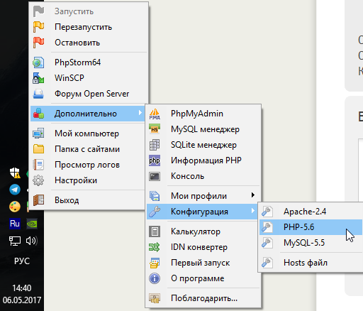

chigolberi
Не получается включить opcache, раскомментировал zend_extension="c:/openserver/modules/php/PHP-5.6-x64/ext/php_opcache.dll" в шаблоне PHP-5.6-x64 в файле php.ini, но после перезагрузки сервера, в php.ini опять всё закоментированно.
Подскажите что я делаю не так?

DelphinPRO
Параметры php
Параметры php

Pashik
chigolberi писал(а):Не получается включить opcache, раскомментировал zend_extension="c:/openserver/modules/php/PHP-5.6-x64/ext/php_opcache.dll" в шаблоне PHP-5.6-x64 в файле php.ini, но после перезагрузки сервера, в php.ini опять всё закоментированно.
C:\openserver\userdata\config\PHP-5.6_php.ini - вот здесь нужно делать изменения.
Обратите внимание на строки: "Внимание! Данное расширение не работает под Windows. Возможно падение сервера в процессе работы или отказ запуска!".

chigolberi
Спасибо! Всё работает!
