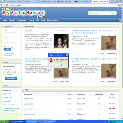

Добавлено: 12 июн 2014, 14:32
детские мультики
запускаю open server, пишет:
образец
образец
не найден языковой файл. Программа будет закрыта![/color][/b]
Добавлено: 12 июн 2014, 14:42
детские мультики, что вам не понятно то? Написано же, языковой файл не найден. Зачем вы его удалили - не понятно, либо может быть в конфиге программы указан несуществующий язык, соответственно и файл не может найти. Собственно говоря тут не программа виновата.
